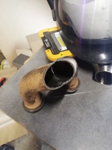

J'ai reçu le nouveau pont et je suis dégouté, il est encore plus faussé que le premier :evil: :evil: :evil:
Appel auprès du fabricant pour demander des explications "On ne comprend pas ils sont montés sur marbre et nous l'avons contrôlé". Ma théorie c'est qu'ils sont pointés sur marbre et après ils soudent comme des cochons et tout se déforme :roll:
A droite le premier pont, à gauche celui qui est censé être nickel. Le reste est de travers comme le premier, la couronne est encore désaxée.
J'ai donc contacté le soudeur pro qui va me faire la ligne d'échappement et les soudures des supports moteur, il est ok pour que le fabricant m'envoie le pont en kit et c'est lui qui va assembler l'ensemble aux petits oignons. Que du temps de perdu...
Quelques jours plus tard, j'ai reçu le pont en pièces détachées, le soudeur m'a fait du super travail, tout est enfin droit !
Création de la ligne d'échappement en inox, en 51mm.
On positionne la ligne dans le chassis, il s'agit de déterminer la forme en longeant la grille, éviter la tringle de commande de boite (que je documenterai plus tard), le boitier de marche arrière et pour finir faire sortir la ligne en face de l'emplacement d'origine [-o<
La ligne pointée puis soudée définitivement
Il ne manque plus qu'à intégrer la sonde lambda et trouver un silencieux.
La plus grande crainte de mon projet était la gestion de l'alignement du pignon avec la couronne de transmission. J'ai imaginé un outils d'alignement.
Prochaine étape, créer les supports de fixation du pont sur le chassis. Au passage, pensez vous que je dois peindre la ligne d'échappement avec de la peinture haute température ou bien je laisse brut ?

Inox non tu peux laisser brut, ça va se colorer un peu mais c'est tout et perso, je trouve ça beaucoup plus joli en inox brut ! :wink:
Beau boulot, félicitations ! Je vois que ça rigole pas dans l'adaptation, c'est nickel ! :D
C'est important d'avoir trouver un bon soudeur, ça fait tout sur ce genre de projets. ... pas tout mais une grosse partie car faut
que ce soit propre et soigné.

Pour la ligne inox, tu peux laisser comme ça, aucun problème.
en tout cas le fournisseur du pont, ca craint quand même, pas foutu de souder des pièces correctement :evil:
