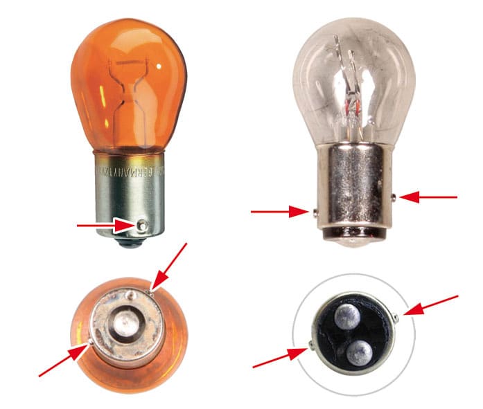

Salut, a mon avis tu n'a pas pris la bonne ampoule. Il faut deux contacts (plus la masse) et tu doit en avoir qu'un.
Exemple de droite, ce que tu devrait avoir normalement.
Sinon tu l'a mise a l'envers.

Oup's :oops: autant pour moi, je croyais qu'il avait changé l'ampoule. Mais comme tu le dit, le principe reste le même, il faut 3 fils. Ou des fois (je me suis fait avoir) la masse ce fait directement sur le chassis, donc il faut que 2 fils)
Si tu avais une photo ça serais plus simple.
