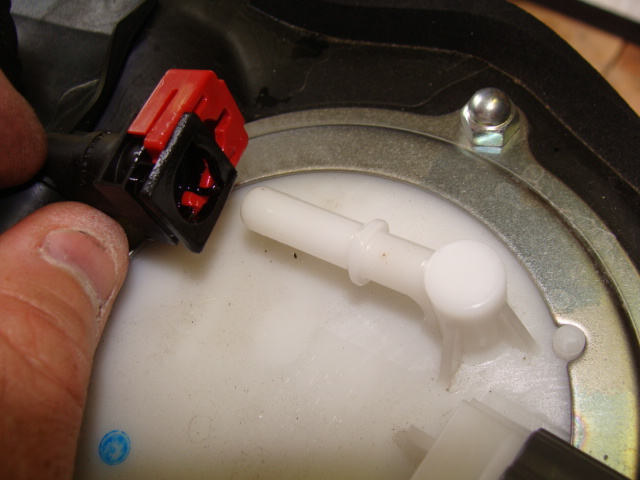

ensuite démonter le tuyau d'essence au dessus du réservoir
passer un petit tournevis et fait glisser la pièce rouge
et voila on tire dessus
et en même temps débrancher cette prise et la mettre sur le coter avec le tuyau d'essence

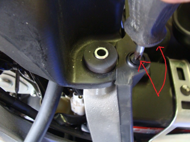

puis le protection en caoutchouc 2 vis
et voila on enlève le réservoir sans difficulté il viens tout seul

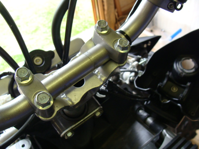

démonter les 4 vis en démarrent par la 1 et 2 et au remontage serré d’abord la 3 et 4 et finir par la 1 et 2
voila mettre le guidon comme on peut soit devant ou derrière

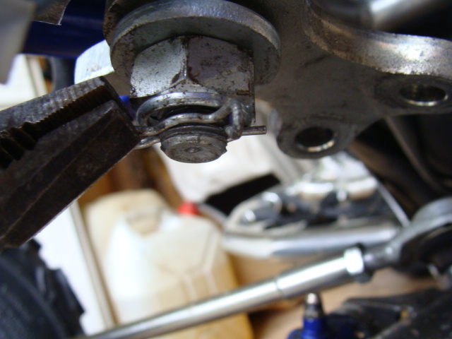

enlever les goupilles
desserrer les écrous et les ramener a fleur de filetage et a l'aide un outil en alu ou autre matière taper au marteau au cul et normalement ca viens sinon il faut un arrache rotule

ensuite pareille on enlève la goupille
on dévisse l’écrou
et la elle viens toute seul

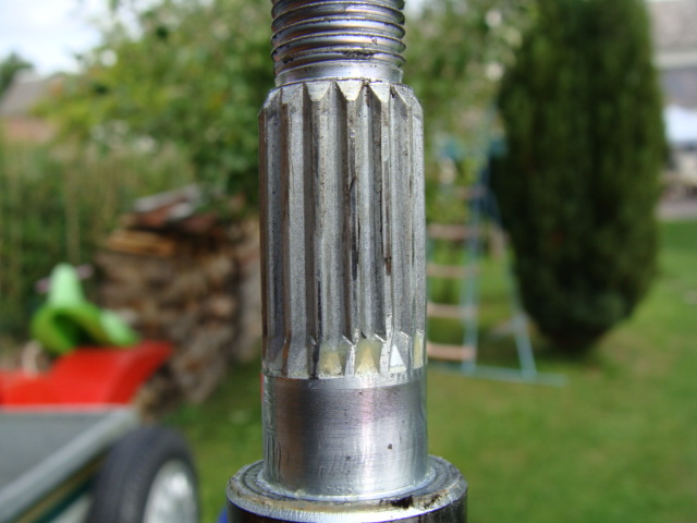

et voila ou elle est plier on le vois au niveau des cannelures
et voila mon quad en attente de sa nouvelle colonne neuf normalement vendredi 118 euros

bon j'ai été chercher ma colonne neuve la voici avec la tordu
le prix est de 119 euros ttc
et la on viens bien quel est nickel pas tordu :ok:
