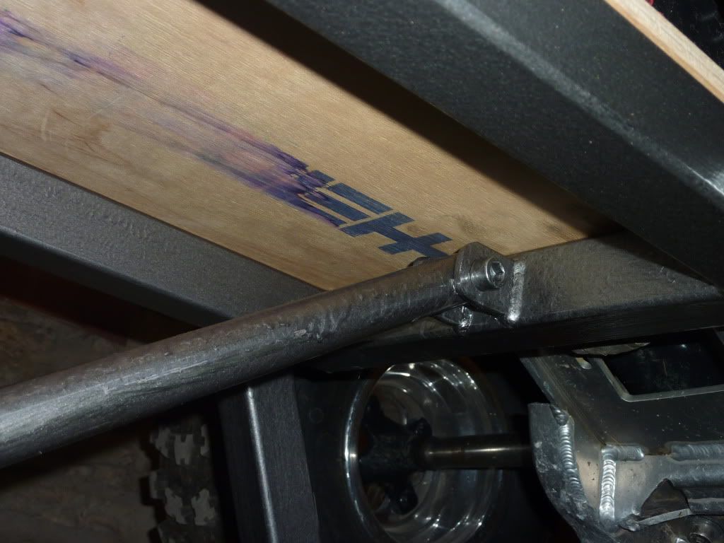

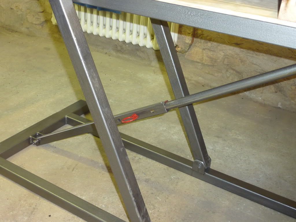

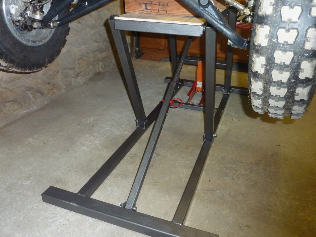

Bonjour as tous , voici quelques photos de la barre de securiter A+ christopheImageImageImage

tien c'est la piece qui manque sur le mien :mrgreen: [-o< #-o

pas mal du tout en tout point... beau boulot.
Tu as modifié la vis de descente j'espere? car là t'ouvre un peu trop vite ca descent à vitesse grand V
Pour test les amortos c pas mal :p

Bonjour , pour la dessente j ai modifier la vis d ouverture pour mieu controler , car effectivement sans ca la dessente s est assez violente , mais avec un levier plus long on controle mieux A+ christophe

Manque juste 4 roulettes et je lui donne une note de 11/10 =D>

bonjour , pour les roulettes se n est pas possible , car sinon le pont serai trop haut et le quad ne passerai plus au niveau du sabot Ar , les jantes AR sont en 8 pouces et les pneus 18/10/8 merci pour les com.. A+ christophe
