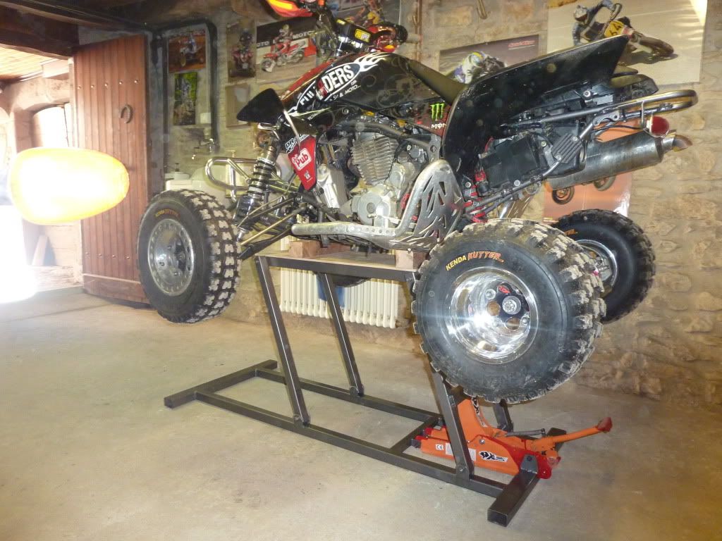

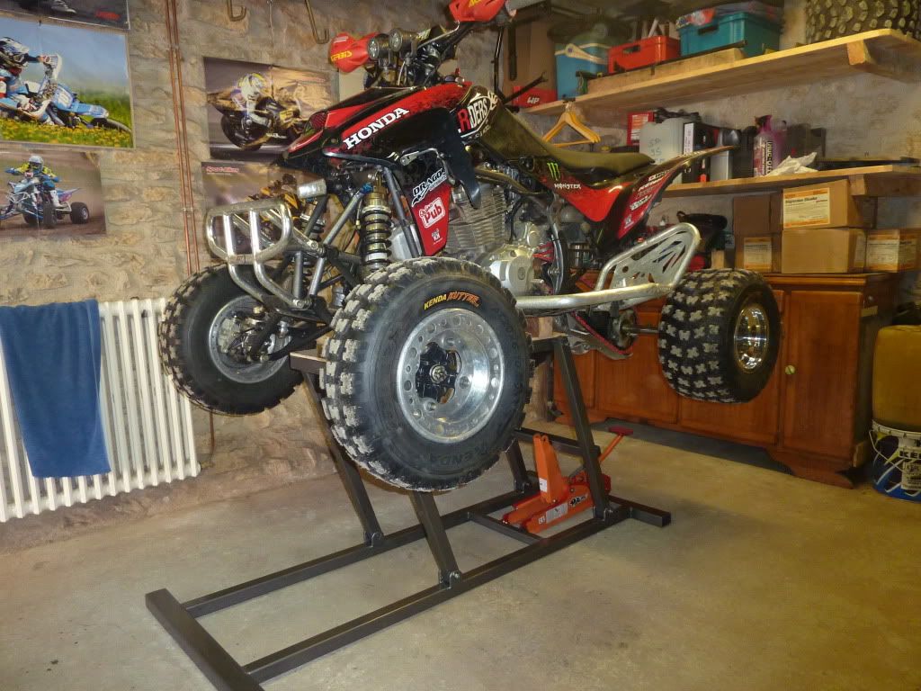

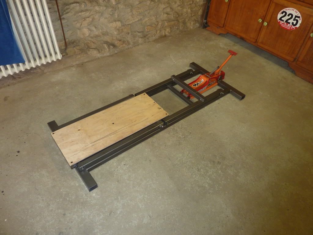

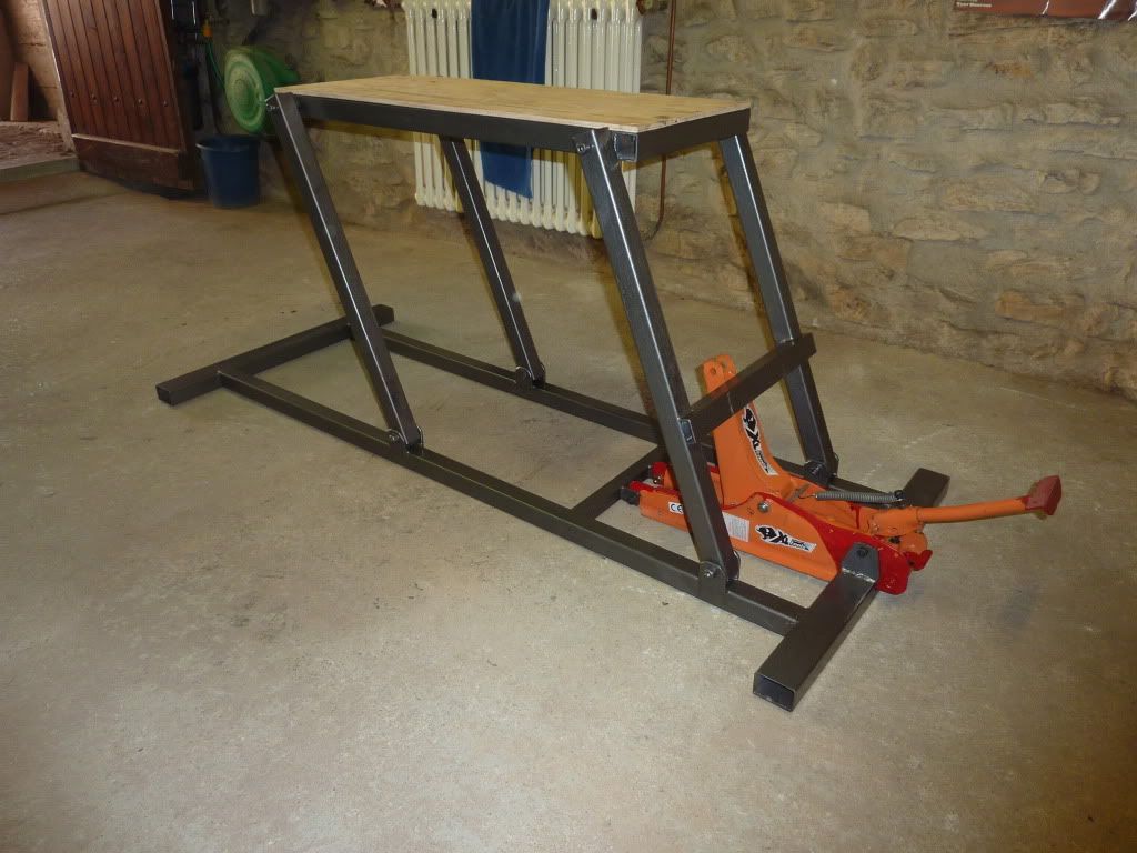

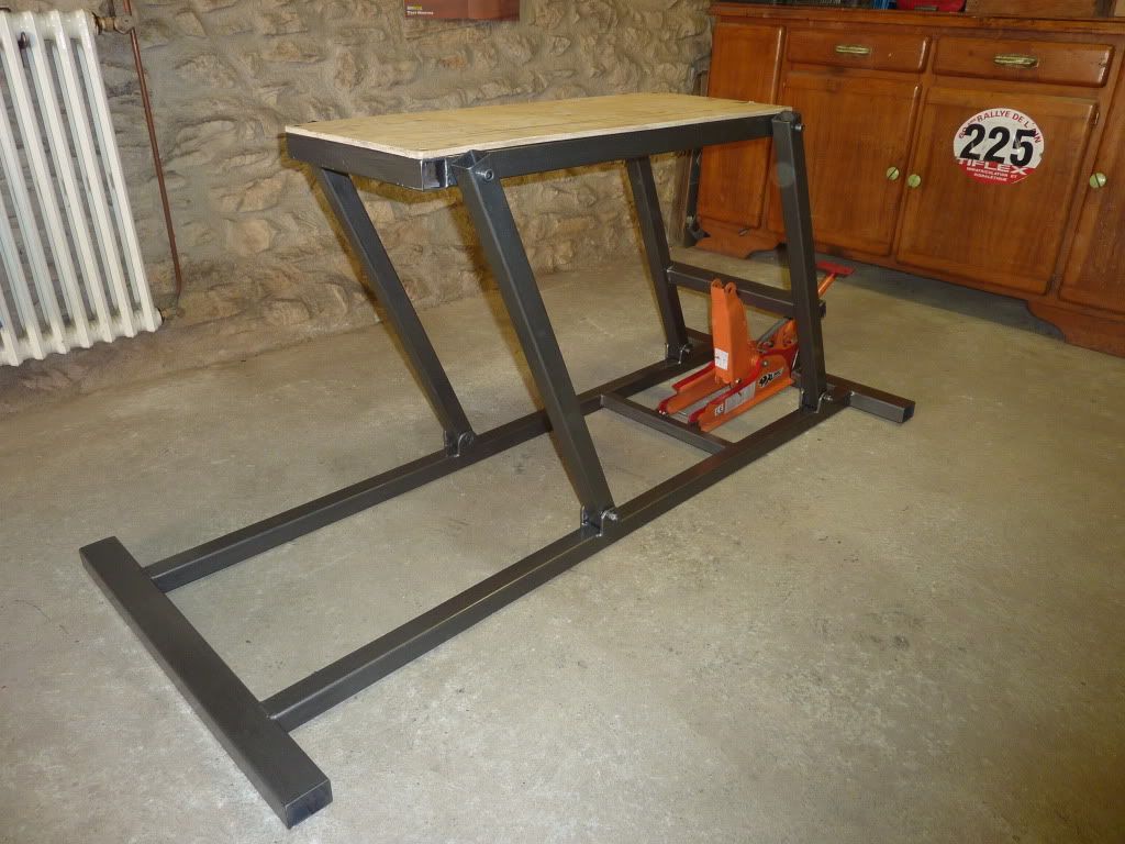

Bonjour , as tous voici ce que j ai fait le week end dernier , j en avais marre de travailler a genou alors voici le resultat A+ christopheImageImageImageImageImage[img]http://i1164.photobucket.com/

dans un premier temp je dit tres beau travail il leve jusque quelle hauteur?

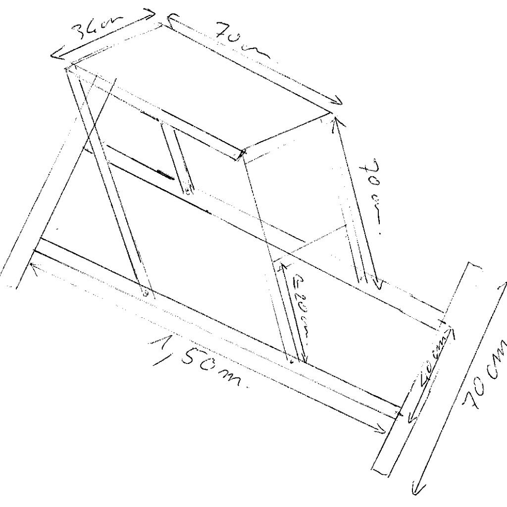

Avec un petit plan coté ça serait encore mieux! :P
Sinon, pas de points de résistance, flexion des profilés ou autre problème?

Bonjour , desoler je n avait pas vu qu il avait un poste , hauteur de levage 75 cm ,et point de vu rigiditer aucun probleme pour la section des tubes j ai pris du 40*40 et voici un petit plan avec les cotes , mais l encrage du cric varie avec la longueur de clui ci . A+ christopheImage

Impec!

par contre tu ma donner une bonne idee pour pas abimer le chassis du quad en le montant dessu mettre un contreplaquer =D> je verrai si je peut car la hauteur est deja tres juste pour que je le passe sous mon quad donc si je rajoute un ctp sa risque de plus passer :roll:

Bonjour , 75 cm je ca me suffit car je met 2 petits morceaux de chevron sous le chassis car l avant du quad est etroit et la table de levage touchait les triangles et oui tu as raison car ont est limiter en hauteur , sur mon quad je suis en 8 pouces et donc j ai environ 10 cm de garde au sol donc mon leve quad mesure en epaisseur 9.5 cm ca passe ric rac A+ christophe

moi j'aurai plutôt mis une grille à la place du contre plaqué pour avoir accès dessous (en plus tu mets des chevrons)
