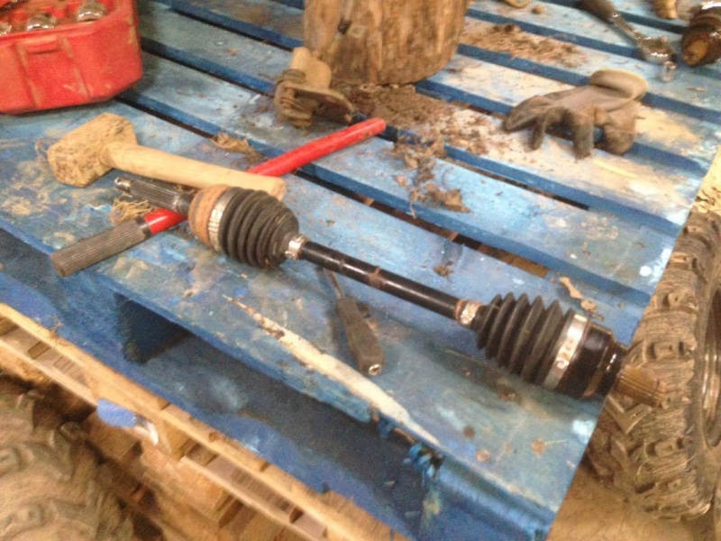

voici un petit tuto qui explique le démontage des cardans avants sur le sportsman (avec jambes mac pherson à l'avant).
J'ai fait ça pour bourrer de graisse les cannelures car j'ai du jeu au niveau du pont avant.
Pour commencer, on démonte les roues avant (trop facile :P )
Ensuite, on démonte l'étrier de frein (deux vis à retirer, accès par derrière le disque de frein)
Après, on retire la goupille et on dévisse le gros écrou du milieu, et on sort le moyeu
On obtient ça :arrow:
(Note: pas la peine de démonter l'écrou sur lequel est ma clé, à moins que vous ayez un arrache rotule)
Ensuite, on démonte la rotule de direction
On démonte le triangle (un boulon de chaque côté du graisseur, flèches rouges) et la jambe de force (deux boulon derrière la jambe et qui servent à la serrer sur l'amortisseur, flèches oranges)
On a donc ça :arrow:
Il reste à sortir le cardan. Pour cela, tirer des petit coups tout en tournant, pour tomber sur "l'ouverture" du clips dans le cardan vers le bas (ne pas lésiner sur le dégrippant).
Le cardan démonté 8)
On graisse bien les cannelures (mâles et femelles) et on remonte le cardan. Pour cela, ouverture du clip vers le haut (d'après Nounouche), je l'avais fait avant de recevoir sa réponse avec l'ouverture vers le bas. Ne pas forcer comme un bourrin, plutôt essayer différentes positions ;) Pour la graisse, préférez la graisse marine, surtout si vous habitez une région pluvieuse (ce qui n'est absolument pas le cas de la bretagne   :mrgreen: )
Après, il suffit de suivre la procédure inverse pour le remontage.
Pour la jambe de force, j'ai mis le cric en dessous pour pouvoir la maintenir en place malgrès la pression du ressort ;)
Et voila, votre quad est près à faire feu :D
En espérant que ce tuto vous aura été utile :wink:
Un grand merci à nounouche pour son aide, sans qui je ne pense pas y être arrivé   =D>
Désolé pour la propreté du quad, je n'avais pas trop envie de passer une heure pour le mettre nikel sachant que dans peu de temps il sera encore dégueulasse!!   :oops:
