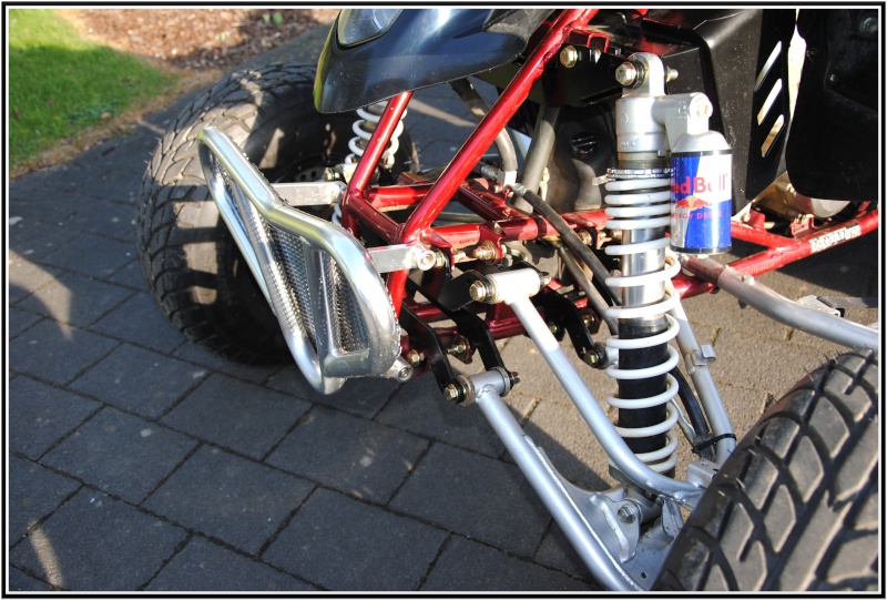

Élargissement avant par le chassis...

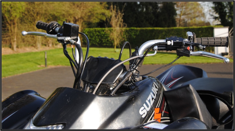

Le cintre bien rempli...

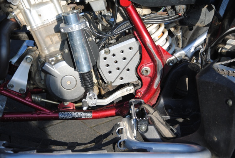

Le frein arrière avec un système d'embrayage a un doigt Rekluse (plus levier d'embrayage fait maison, plus confortable)
Bouton du shifter...
Le shifter...

pour le shifter, pas trop dur avec les boutons? j'ai jamais essayer encore.
j'ai vu que tu es en poignée tournante, tu préfère à la gâchette?

J'ai mis toutes les chances de mon coté en le rabaissant et en l'élargissant un maximum, il est maintenant très très rare que je me retrouve sur 2 roues... Latéralement...

sinon, ton ressenti pour le passage des vitesses?
pas trop dur de joué avec embrayage et bouton de vitesse?
poignée tournante, tu préfère à la gâchette, plus pratique pour passé les vitesses?

Mon ressenti.. Ont s'y habitue assez rapidement. Au début c'est pas très pratique, embrayer à un doigt, freiner avec l'autre doigt ou passer les vitesses avec le pouce en embrayant... C'est une petite gymnastique, mais ont s'y fait assez vite et maintenant c'est pour moi tout à fait naturel et puis avec le shifter tu as une coupure d'allumage en passant les vitesses, du coup quand je me tire la bourre, ou que je suis dans une position délicate je monte ou descend de vitesse sans embrayer.
A refaire peut être que je ne mettrais qu'un frein centralisé, et encore, avoir le frein arrière indépendant est plutôt pratique sur terre, sur bitume je m'en passerais sans soucis.
La poignée tournante.. Uniquement un caprice, venant de la moto j'avais envie de pouvoir "essorer" la poignée!
Je n'ai jamais aimé les gâchettes mais je suis certain que pour un para, une gâchette est préférable, tu dois moins faire attention quand tu t'agrippe aux poignées.
Gâchette ou poignée tournante ne change rien pour moi au passage des vitesses étant donné qu'elle sont de l'autre coté du guidon.

merci de tes réponses! Donc avec le shifter, tu n'est pas obliger d'embrayé pour monter ou descendre les rapports?
Floch.
Messages : 4
Enregistré le : mar. janv. 18, 2011 9:48 pm
Quad : Ltz 400
Re: Ltz 400 de 2007 adapté pour un para...
Message par Floch. » mer. nov. 23, 2011 7:12 pm
Avec plaisir!
Oui c'est cela, une micro-coupure d'allumage a lieu quand tu appuies sur un des boutons. En gros à part pour démarrer et t’arrêter pas besoin d’embrayage (mais c'est quand même pas génial d'en abuser..)
Après c'est sur l' electro-aimant Pingel, il y en a d'autre du genre "kliktronic" (ou quelque chose dans le style) pour ceux la j'ignore si il y a..

pour les poignées, je roule avec une Moose racing elle fait les 2 gachette et poignée tournante mais je me sers surtout de la poignée, la gachette c'est mieux dans le trialisant
