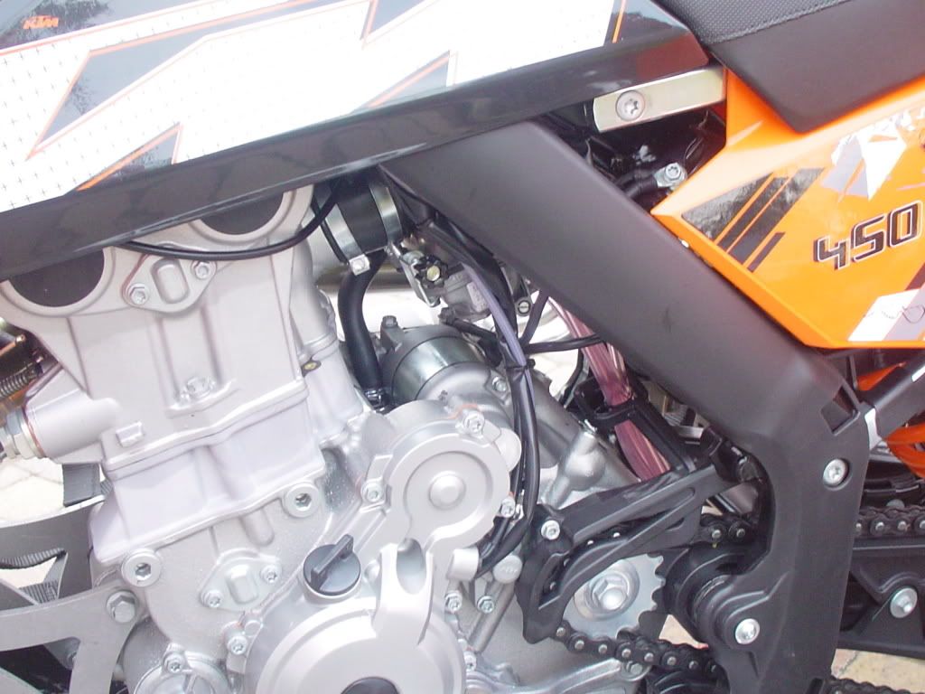

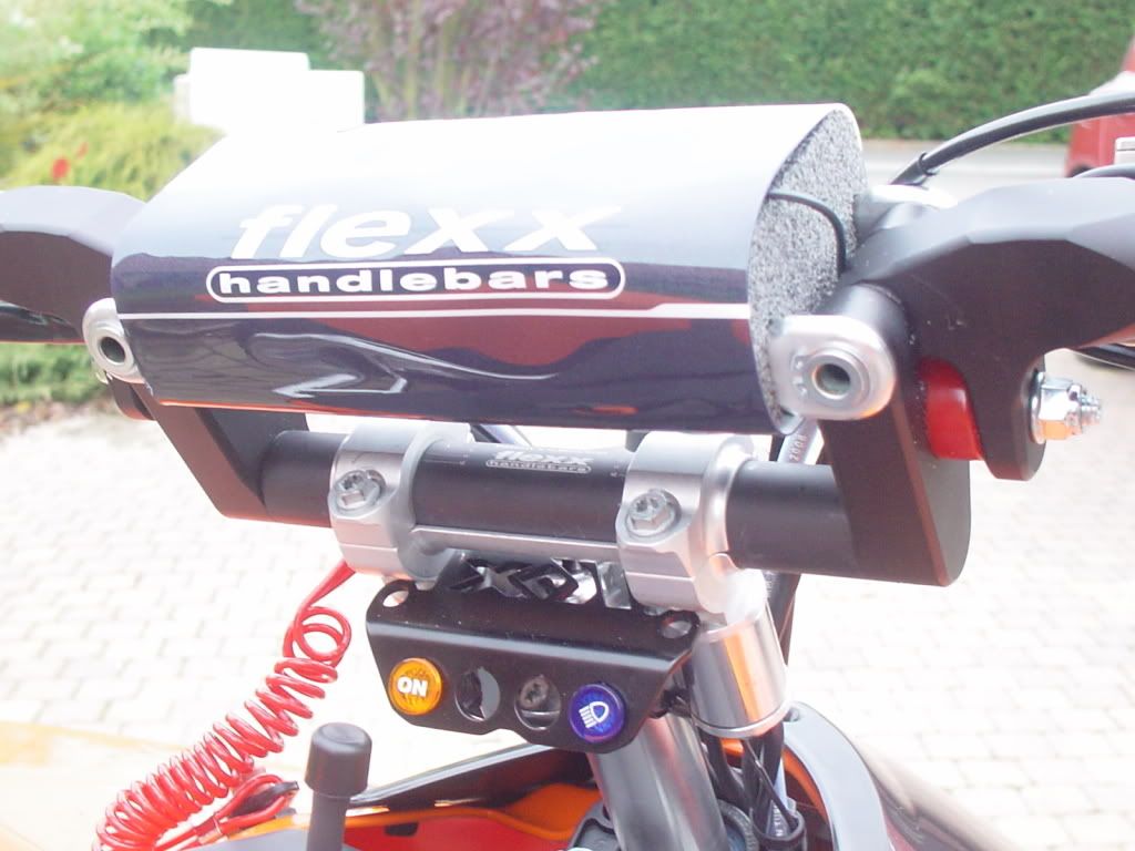

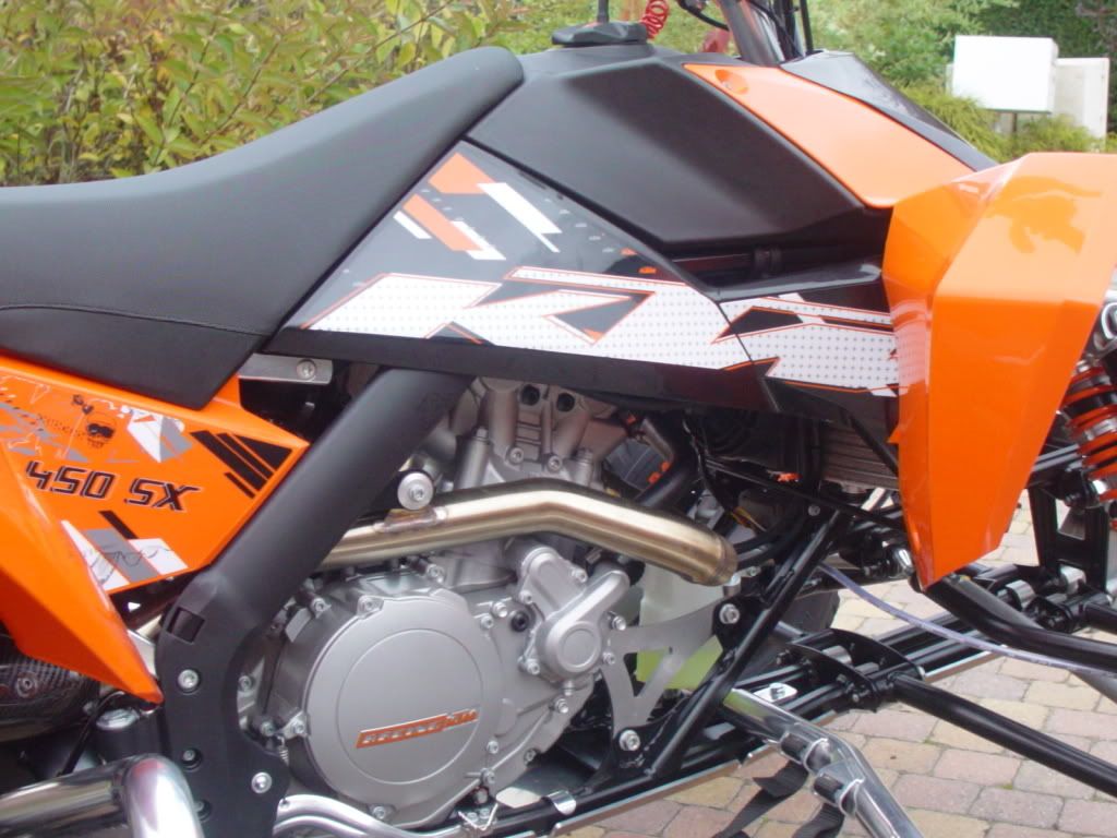

Juste eu le temps d'installer :
:arrow: Un guidon Flexx
:arrow: Un Kit carburetion JD Jetting. La carburation d'origine est vraiment très pauvre. L'aiguille fournie avec le Kit est plus « grosse » que celle d'origine. Le gicleur principal passe de 175 à  185 (te dire si elle était pauvre ; car avec l'action conjuguée de l'aiguille plus riche ;). Avec le Kit est fourni également de quoi régler la pompe de reprise ; pour le moment j'ai opté pour un réglage de type « couple » plutôt que Gnac
:arrow: Une protection Fourwerx arrière de pot ;afin de ne pas cramer les bottes
:arrow: Une platine pour repositionner la clé de contact et les voyants ; en attendant de mettre un faisceau simplifié de type cross
:arrow: Le compteur d'heures de chez Monsieur KTM tout comme les nerfs bars & la protection de chassis
Coté qualité de fabrication et détails bien pensés ; rien à  dire c'est le TOP. =D> =D>
J'ai laissé la gâchette pour le moment ; bien que je sois poignée de gaz ; mais il y a une petite modif car cette dernière est équipée d'un contacteur ;
Pour ceux que ça intéresse MotionPro distribue 2 poignets de gaz, elles-mêmes équipées d'un contacteur ;
Un peu cher ; mais prêt à  l'emploi pour ceux qui n'aiment pas bidouiller ;
Sur le lien ci-dessous il suffit de renseigner 2009, KTM et de choisir le modèle souhaité
http://www.motionpro.com/search/motorcy ... sion_kits/
