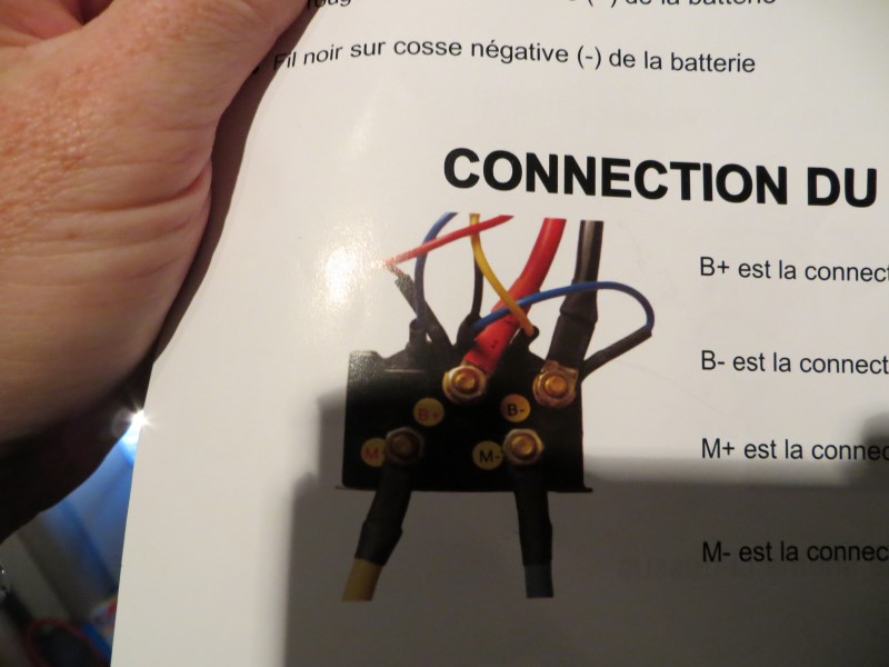

Autre question mais j'ai déjà eu plus ou moins une réponse, voila le shéma de branchement de mon treuil. Le gros fil rouge ok sur la batterie car c'est l'alim de "puissance" mais si je branche comme ça le treuil fonctionne contact sur OFF, je veux brancher le petit fil rouge (+ commande),celui qui croise les bleu et jaune en haut a gauche, sur un après contact. Normalement on me dit (et je le pensais déjà) que c'est bon mais plusieurs avis valent mieux qu'un.

pour ton branchement, il y a bien le fil à brancher après le contact, moi j'ai celui-ci, il y a schéma si tu arrive à le lire:
https://motoalliance.com/Site.Technical ... ication.go
https://motoalliance.com/Site.Technical ... icWinch.go

Ok pour le branchement 3 avis identiques donc problème réglé. Merci

Fil +12 commande branché sur le + qui servait (et ne me sert plus) du phare maga, le reste sur la batterie et roule! Par contre j'hesite a recouper les fils (mais de la grosse section comme ça il faut bien resertir) car sur le grizzou ça risque pas d'être trop court!
