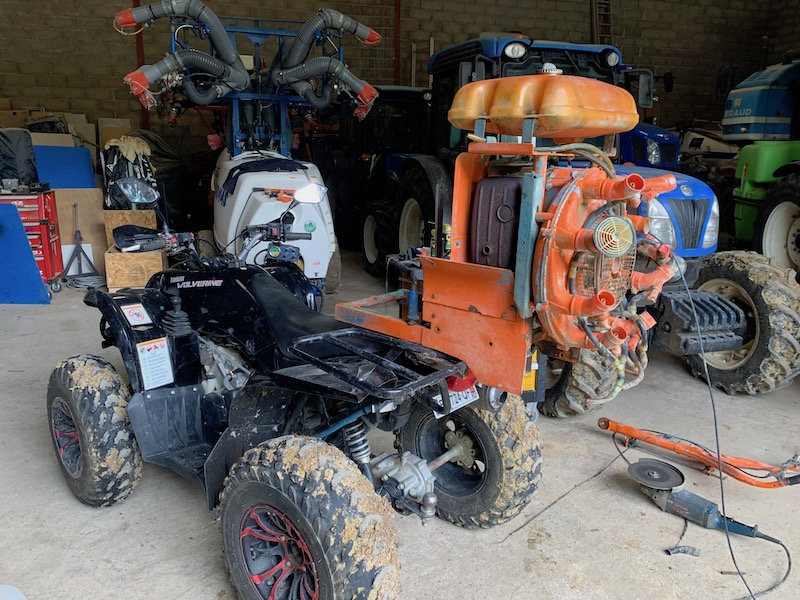

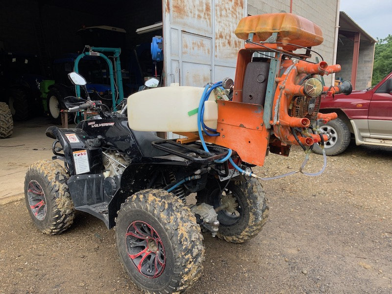

Nouveauté du jour
Je suis partie d'une vieille brouette a sulfater solo qui a plus de 30ans qui trainait un fond du garage de mes grand parent
Que j'ai adapter sur mon quad. J'ai supprimé la pompe et la cuve et me sert de ma cuve et ma pompe électrique du quad ou je peut régler la pression contrairement a celle d'origine.
Me manque 2/3 truc a peaufiner et ce sera niquel car il arrête pas de pleuvoir par chez moi en ce moment et impossible de rentrer dans les vignes en tracteur

Message par boubou934 » mar. avr. 28, 2020 5:51 pm
